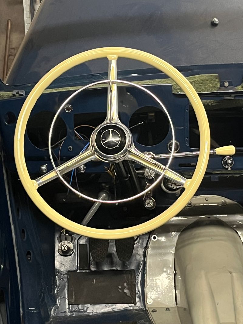

ich habe meine Lenkräder in der Lackiererei machen lassen . Ergebnis top 😎👍🏻
Re: Wie Lenkrad restaurieren?
Verfasst: 17. Jan 2026, 19:46
von rafi911
170forever hat geschrieben: 17. Jan 2026, 18:09 Hallo Rainer,
Ralf, wenn das mein Lackierer noch macht, dann kommt das Auto nie mehr auf die Straße...
Ich versuche es mal...
Lackierer kann das später immer nochmals machen...
Ich möchte jetzt erstmal fahren...
Rainer

Hallo Ralf,
waren bei deinem Lenkrad die drei Speichen von Anfang an in Hellelfenbein lackiert gewesen?
Gruß Karl
Verfasst: 19. Jan 2026, 17:21
Guten Tag Karl,
Lenkrad hellelfenbein oder schwarz:
Die Füllungen in den Speichen und die dem Armaturenbrett zugewandte Seite schwarz (vermutlich Seidenglanz)
Damit sich die Speichen nicht in den Instrumenten-Gläsern spiegeln.
