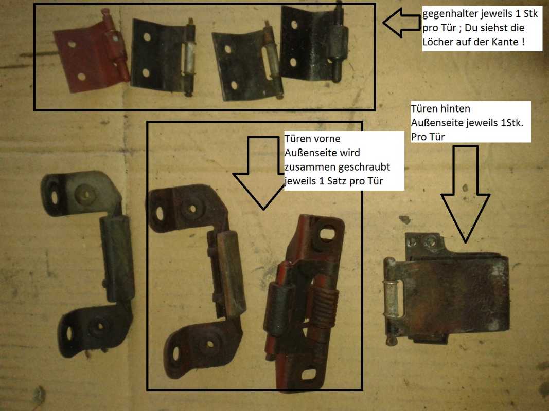

wie repariert ihr die Fensterpresser?
Passt die Stückzahl auf dem Bild zum 170sb?
Also:
4x klein
2x groß
2x lang
Danke!

es ist zwar schon über 50 Jahre her, dass ich meine Fensterpresser repariert habe. Ich erinnere mich, dass ich die Achsbolzen an der verpressten Seite abgesägt und herausgezogen habe, die Walzen mit einem passenden Gummischlauch überzogen habe. Anschließend habe ich neue Achsen angefertigt , die ich an den Enden mit Gewinde versehen und mit Muttern gesichert habe. Die überstehenden Enden der Achsen habe ich dann kurz vor den Muttern abgesägt und die nur noch minimal überstehenden Enden vernietet, um ein Lösen der Muttern zu verhindern. Bei einer späteren Reparatur hätte ich die Muttern wieder lösen können, war aber bis heute nicht notwendig. Den Durchmesser der Achsen weiß ich nicht mehr, es kanngut sein, dass ich Fahrradspeichen verwendet habe.
Die Zuordnung der Fensterpresser auf dem Foto für die vorderen Türen sollte richtig sein. Bei den hintern Türen bin ich mir nicht sicher, ist schließlich 50 Jahre her. Im ET-Katalog ist je Tür nur ein Fensterpresser genannt, aber zwei verschieden lange sind dort abgebildet. Das müßte sich aber anhand der Bohrungen rekonstruieren lassen.

Auch ich weiß nicht, welche Fensterpresser bei den hinteren Türen eingebaut werden sollen!
Lt. ETL #12 136 768 00 11 Fensterpresser außen, Anzahl: 2;
das würde bedeuten, dass aussen keine Fensterpresser sind!
Kann mir da jemand weiter helfen?
Welche Durchmesserstärken haben die Andrückrollen der Fensterpresser innen, außen für vorne und hinten (für Kraftstoffgewebeschlauch)?
Re: Fensterpresser 170sb aufarbeiten
Verfasst: 17. Jan 2026, 18:13
Hallo Hans,
Türen hinten, außen an der Blechinnenkante hintere Position ein Fensterpresser mit doppelter Blattfeder
Innen der übliche kleine Winkel .

Hallo Ralf,
vielen Dank für die Antwort!
Ich war mir nicht mehr sicher, wie das beim Ausbau war.
Die ETL ist da nicht eindeutig: die Abbildung passt, aber die Benennung und Anzahl bezieht sich nur auf die äußeren Fensterpresser, die inneren werden nicht benannt!
