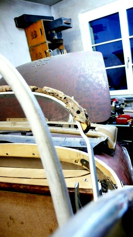

Ich habe eine Frage zum 170 SAC Verdeckgestell.
Der Tragarm, der mit der A-Säule verbunden ist, ist ein Loch.
Geht davon ein Kabel aus, das den Bezugsstoff seitlich strafft? Wenn ja, wo endet das andere Ende dieses Kabels?

Hallo Ludo,
du hast es schon gut erkannt, es ist ein Spanndraht dort befestigt.
Ich meine es endet am B-Säulen Spiegel , habe es aber vergessen, wo. Es ist zu lange her, dass ich an einem 220CA gearbeitet habe.

hallo Ralf,
Vielen Dank im Voraus, in der Ersatzliste war kein Hinweis auf ein Spannseil zu finden. Ich sehe keinen Befestigungspunkt an der B-Säule. Vielleicht weiß es jemand.
Nach 35 Jahren im Besitz und der Restaurierung wird es sicherlich klappen.
MfG Ludo

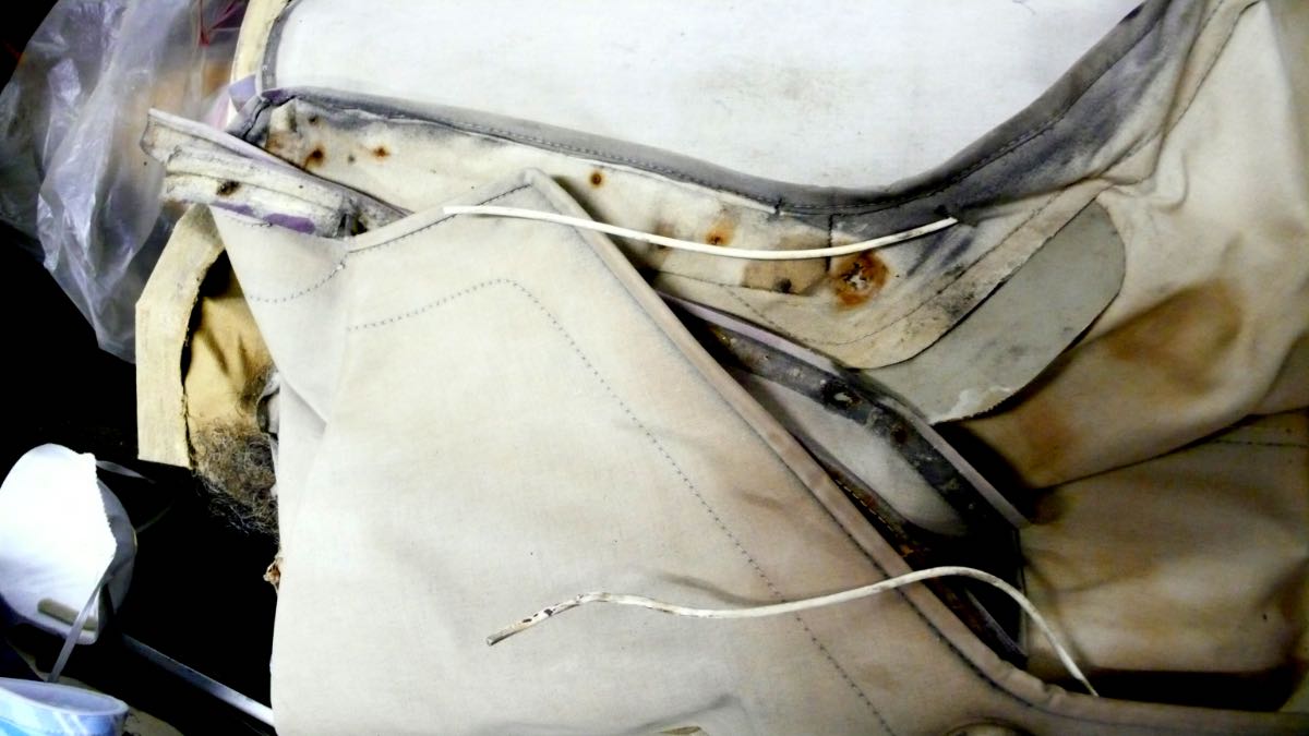

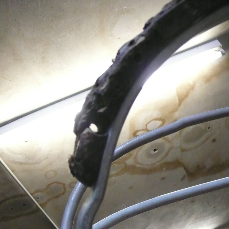

Re: Verdeck 170 SAC
Verfasst: 19. Apr 2025, 21:35
Tschau Ludo,
Siehe Bilder.
Das Loch ist von hinten gut abgesenkt.
Die Spannsaite ist ähnlich einem EL-Kabel aussen Kunststoff, innen aber Glasfaser.
D ca. 4 mm ähnlich einer modernen Wäscheleine.
Ob die Saite original ist? Das Verdeck wurde sicher mal ersetzt.

Re: Verdeck 170 SAC
Verfasst: 21. Apr 2025, 19:38
Tschau Ludo
Die Spannsaite verläuft über dem Zapfen Verdeck-Spanner.
Sie muss vor allem das Flattern des Verdeck-Randes über dem Türfenster verhindern.
