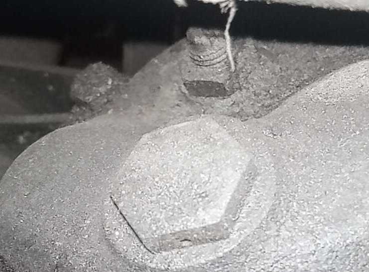

Re: Lenkgetriebe
Verfasst: 15. Jan 2025, 19:35
von robi64
Herzlichen Dank alle zusammen.
Ich bin heute mal tiefer in den Motorraum
gekrochen und habe jetzt auch die
Stellschraube gefunden , etwas versteckt
unter dem Kühlwasserschlauch.
LG Rolf

Re: Lenkgetriebe
Verfasst: 15. Jan 2025, 20:11
Lieber Rolf,
ja, die Einstellschraube liegt unter dem Wasserschlauch. Will man das Spiel der Fingerhebelwelle einstellen, muss man den Schauch aber nicht unbedingt abbauen. Mit einem selbst hergestellten, zwei Mal abgewinkelten Ringsschlüssel (mit Verlängerung) kann man ganz gut "um den Schlauch herumfassen" und dann das Spiel mit einem Wnkelschraubendreher einstellen..
Re: Lenkgetriebe
Verfasst: 15. Jan 2025, 20:58
Hallo Rolf,
Zur Verschlußschraube zum Öleinfüllen sei angemerkt, in dieser Schraube befindet sich eine Entlüftung, die unbedingt auf Durchgang geprüft werden sollte, sie setzt sich gern im laufe der Jahre zu, nicht nur mit Dreck sondern insbesondere gern mit Rost.
Jedes Gehäuse muss jedoch entlüftet sein, sonst findet das Öl einen Weg von oben über das Ölstandrohr in der Schnecke.
Oben ist keine Dichtung, Mercedes hat das erst mit den Ponton Modellen geändert, diese Lenkung ist etwas anders, obwohl das Gehäuse auf den ersten Blick ziemlich gleich aussieht.
