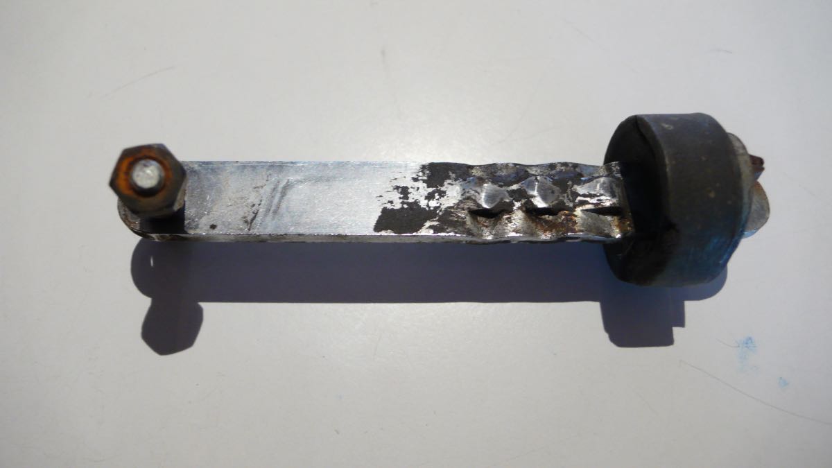

meine Bremsen für Türhalter (T.-Nr. 12 136 760 00 17) sind stark abgenutzt, diese möchte ich neu aufbauen.
Die vier Anpressfedern sind noch brauchbar, nur die 4mm-Rundstäbe sollen erneuert werden.
Gibt es Bilder von Originalteilen, aus welchem Material bestehen diese Stäbe? Sind diese Rundstäbe gerade (was ich vermute) oder den Türhaltern mit "Aussparungen" angepasst (siehe Bild unten)?

ich habe meine gerade überhiolt. Das Material habe ich meine ich noch übrig. Auch das Federmaterial war neu zubekommen.
Ich habe meine ich für das rund (Es ist durch verschleiß) abgenutzt habe ich meine ich aus Chromstahl ersetzt.
Ich denke wenn man jetzt auch diese Bänder fettet dann ist das mit der härte des Materials auch ok.
Jedoch war ich enttäuscht von dem Ergebniss. Ich hätte erwartet das die Rastfunktion nach der Aktion spürbar besser wird.
Leider nein....

Tschau Markus,
Der Verschleiss an den runden Bolzen ist offensichtlich,
Da würde ich die Verwendung von gehärteten Stiften empfehlen, DIN 6325, BN 658.
Die kannst Du in der richtigen Länge kaufen, ev. mit der Flex zuschneiden.
Dass bei Deinen Bremsen der Erfolg ausblieb liegt vermutlich an der zu starken Abnützung
an den geprägten Noppen der Bremse 12 136 760 00 17
Unten ein Bild aus dem 170S
Wo hast Du denn die Federn gefunden?

die Feder ist Federbandstahl, das konnte ich bei Ebay bestellen.
Die Form wurde dann einfach mit dem Hammer auf dem Schraubstock hergestellt.
Naja also meine Fangbänder hatten schon recht gute Prägungen.
Ich denke mein eigener Anspruch ist da einfach zu hoch...
