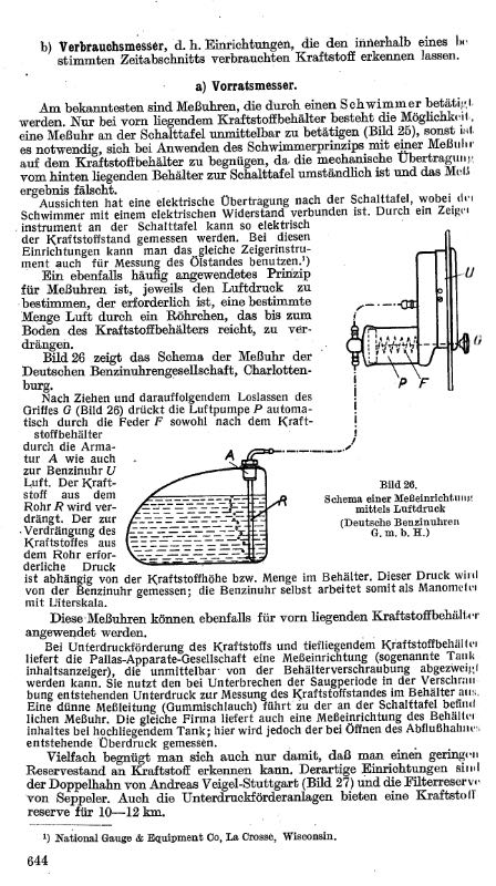

ist im Zylinder mit dem Zugknopf eine Feder eingebaut?
Wenn Ja, Du ziehst den Knopf und lässt ihn los, Luft wird durch die Leitung zum Standrohr gepresst,
und steigt als Blasen im Tank auf.
Dabei wird der Druck am Instrument als Füllmenge angezeigt.
Das heisst, das Instrument zeigt mm Kraftstoffsäule an, während Luftblasen im Tank aufsteigen.
Meist sinkt der Zeiger später wieder auf 0 zurück.
Das heisst Du kannst den Kraftstoffstand nur ablesen,
wenn sich der Knopf der Handpumpe zum Armaturenbrett hin bewegt und Luft ins Standrohr presst.
Ich hab da noch meinen Bussien von 1931 konsultiert, siehe Anhang.

bei den Bussien kann ich aus dem vollen schöpfen, 5 Exemplare von 1921 bis 1941.
Die Kopie stammt aus dem 1931er.
