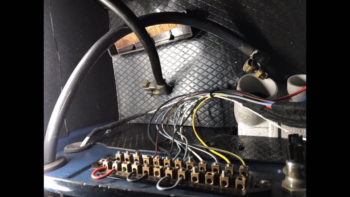

die ersten Leitungen sind verlegt, Lichtbaum Scheinwerfer und Schlussleitungssatz. Die neuen Madenschrauben sind nun da, M5 x 8mm mit Schlitz und damit kann man arbeiten. Der Boden der Schraube ist angefast und die Klemmung funktioniert genau so gut, wie die alten Original Schrauben.
Rolf schrieb etwas von Inbus Schrauben, da mag sich der eine oder andere sträuben, an diesen Autos sowas zu verwenden, jedoch technisch gesehen wäre es sogar die bessere Wahl, da man sie bei der Montage besser führen kann.
Alles im allen lohnt sich diese Revision allemal.
Ich habe oben noch zusätzlich ein paar Brücken gesetzt, dort wo die Versorgungsleitungen heran geführt werden.
Zur besseren Orientierung ist für 1 und 2 rot verwendet (kl30) die nächsten 3 sind Zündungsseitig schwarz (kl54) ,
Die weiteren 3 Lichtseitig grau (kl58)
Die letzten werden paarweise versorgt 9 und 10 weiß (kl56a) 11 und 12 gelb (kl56b) die Zuleitung erfolgt vom Abblendschalter.
