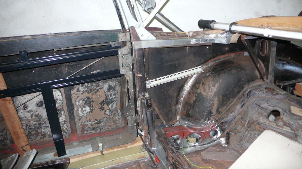

Die tragende Holzteile von A- und B-Säule, unter der Türe, dann der Anschluss oben für das Verdeck,
und die Türrahmen sind neu.
Natürlich sind auch die Schwellen neu, die Bleche unter den Türen, der untere Teil von A und B-Säule
Spritzwand unten Auflage Bodenbleche, im Fussraum vorne die Bodenbleche, hintere Radhäuser vorne,
der untere Teil der gelochten Träger links und rechts unter der Rücksitzbank, usw.
Alles was schwarz und rot ist alt, Türen unten alte Reparatur.
Aber es war zu meistern, Grüsse Georges

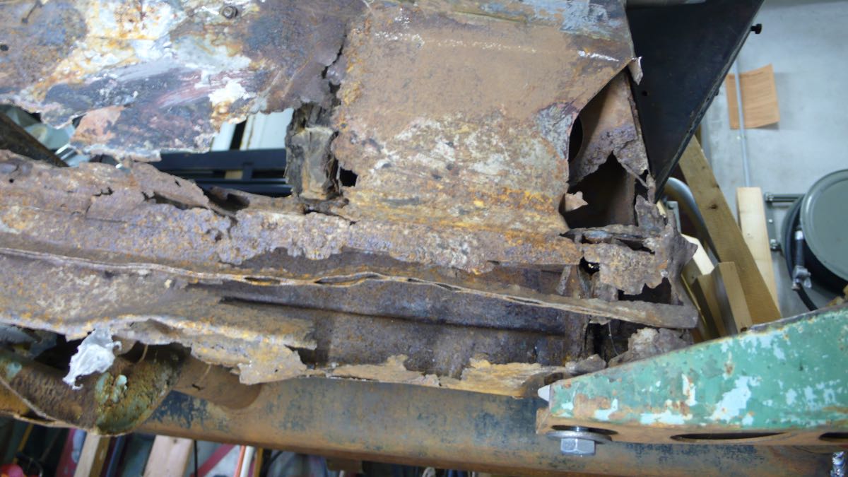

So war es Schwelle und A-Säule vorne rechts

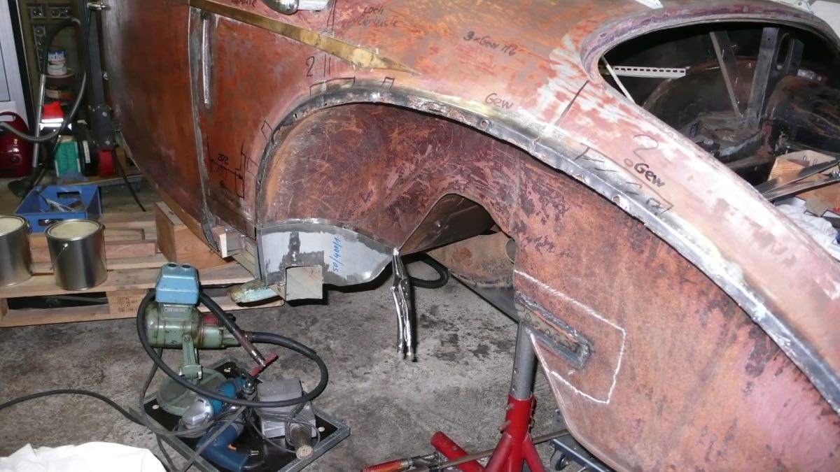

Radhaus vorne
