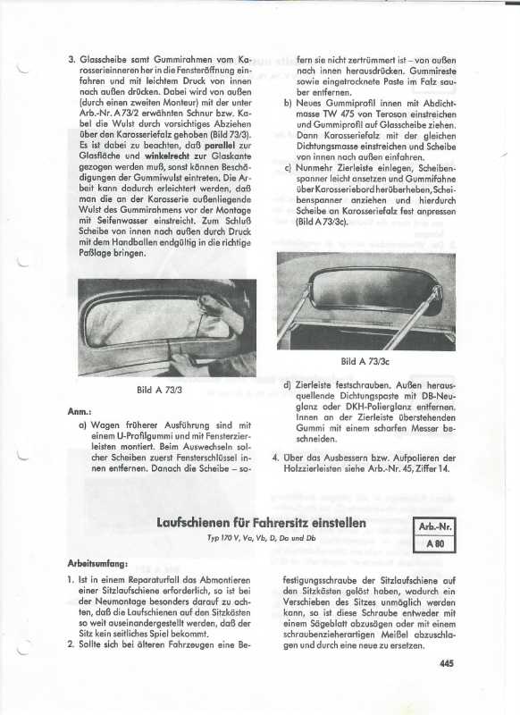

Verfasst: 17. Aug 2021, 14:21
Hier der Einbau mit verchromter Messingzierleiste
Re: Heckfenstereinbau
Verfasst: 17. Aug 2021, 14:22
Zum 2. 4 Seiten lässt das Programm nicht zu

ich habe jetzt meinen 2.Versuch mit dem neuen Heckfenstergummi gemacht. Diesen habe ich vorsichtshalber wo anderes gekauft (Niemöller), aber wahrscheinlich ist es derselbe Hersteller wie beim ersten Einkauf. Es gibt auf dem Markt nur noch Meter-Ware, also kein vorkonfektioniertes Fenstergummi für unseren 170er. Dies soll auch erklären, warum es nicht richtig passt. Erster Versuch mit dem neuen Gummi. An der selben Stelle an der unteren Biegung hat sich der Gummi wieder aufgewölbt. Zweiter Versuch, man zieht den Gummi am ausgebauten Heckfenster ganz normal auf, ist man an der Stelle der unteren Biegung angelangt, zieht man am Gummi (kräftig dehnen) während man um die Biegung den Gummi aufbringt. Nach der Biegung wird der Gummi wieder normal aufgezogen. Mit dieser Vorgehensweise hat man keinen Falz mehr. Man sollte anschließend in die Gummilippe noch einen Kleber zur besseren Abdichtung einbringen (habe Karosseriedichtmasse verwendet). Dadurch wird wahrscheinlich auch gewährleistet, das der Gummi sich nicht wieder in den Biegungen entdehnt, und der Falz erneut auftritt.
Aber an deiner Stelle würde ich aber auf den Gummi mit dem Zierring zurückgreifen. Erstens ist es bei dir wahrscheinlich Original, und zweitens sieht dies auch doch besser aus. Versuch mal den Zierring zu drehen, vielleicht sieht er an der unteren Seite nicht so verbraucht aus. Zur Not kannst du ihn auch neu Verchromen, aber ein bisschen Patina sieht ja auch nicht so schlecht aus. Solltest du noch Fragen haben, kannst mich auch anrufen. 0176-22059584.
