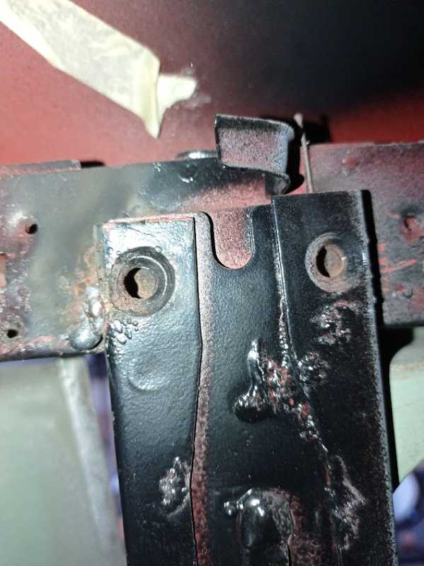

Hallo Rainer,
dann hast du nicht richtig hingeschaut. Die B-Säule hat oben in erster Linie einen Stehbolzen M8, der sie mit dem Dachrahmen verbindet, dann erst von außen die zwei M6 Senkschrauben.
Die Verbindung ist schon stabil.

Hmm, okay... danke... hatte das noch nicht auseinander...
Die B-Säule kann ich doch einfach ausbauen, oder?
Oben die zwei Schrauben innen,unten innen zwei Schrauben und außen vier Schrauben unten...
Oder geht das nicht so einfach?
Kann ja nicht das halbfertige Auto zum Schweißer bringen :-(
Danke!
Rainer

Rainer,
Es sind unten insgesamt 8 Schrauben. 6 außen am Schwellerkasten und innen 2 in dem Blechwinkel. Oben die beiden innen und im Dachträger zum Bolzen Scheibe Federring und Mutter.
Die Säule ist im Prinzip oben gesteckt und unten gestellt. Zum Ausbau nach den Ausbau der Schrauben erst unten nach außen ziehen und dann die Säule nach unten ziehen und entnehmen.
Einbau genau anders herum.

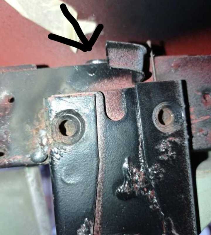

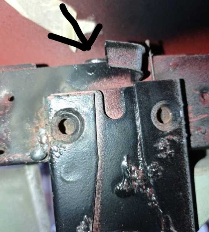

Hallo Ralf,
oben sehe ich nur zwei Löcher :-(
Fehlt da was?
Schweißkunst wurde schon entfernt ;-)
Oder ist die Mutter, da beim Pfeil?
Gruß Rainer

Hallo Rainer,
vorn kommen M6 Senkkopf schrauben rein, und ja genau die Mutter, die du mit dem Pfeil gekennzeichnet hast.
Wenn du die Gewinde vorn nicht treffen kannst, diese Mutter lösen und durch die vorderen Bohrungen mit einer Reisnadel die Gewinde fluchten, so kann man den Sitz der Säule korrigieren.
Oft wurde da herumgebastelt (schweißpunkte), wenn unten am Schweller geflickt wurde und die Säule so nicht mehr richtig sitzt, infolge dann auch an der Türeinstellung korrigiert wurde.

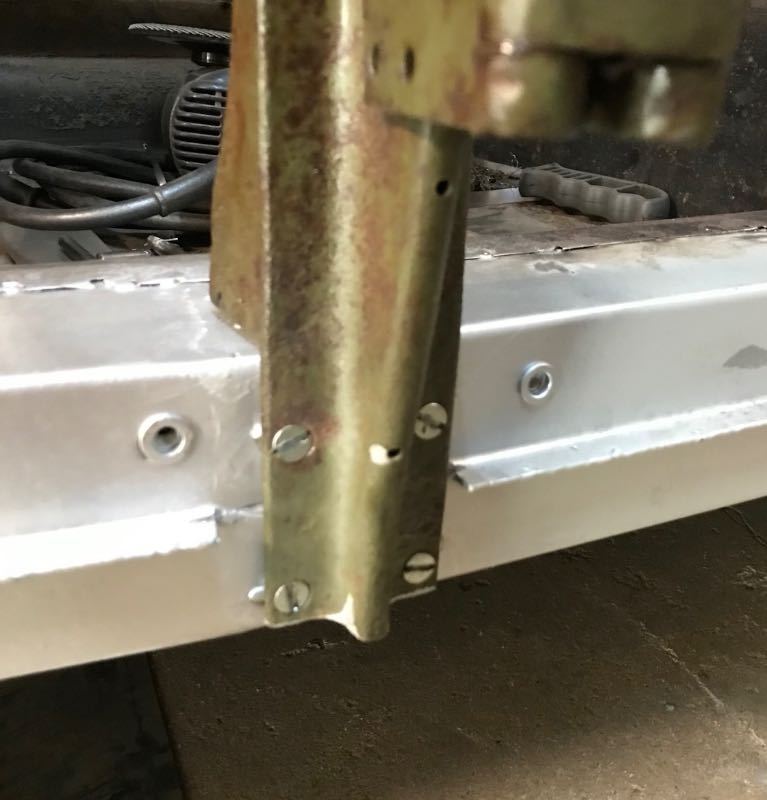

Hallo Rainer,
so muss das aussehen. Dazu muss es auch unten korrekt passen.
Es sind unten doch nur 4 Schrauben außen …

Lieber Rainer,
bitte verstehe das jetzt nicht als Kritik, aber ich weiß schon jetzt, was passieren wird. Die Türen sind sicherlich noch nicht drin. Wenn du oben das richtig korrigierst, wirst du feststellen, dass der Sitz der Säule unten nicht ganz stimmt. Du hast das Projekt ja so übernommen. Da kannst du dich bei deinem Vorgänger „bedanken“, der dir das eingebrockt hat.
Entnehme die Säule und prüfe auch den unteren Sitz. Du wirst notfalls die Schraubenpunkte korrigieren müssen, da sicherlich am Schweller gearbeitet wurde.
Wurden die Kästen erneuert oder lediglich geflickt?
Wenn das nicht sauber vermessen wurde, bekommst du spätestens beim Einbau der Türen Probleme.
Du hast jetzt die einmalige Chance, das wieder richtig zu stellen.
Ich hoffe, du hast ein wenig Erfahrung mit Karosseriearbeiten. Du kannst mich aber auch gerne fragen.
Wenn das alles ok ist, kannst du auch deine Gurte machen.
