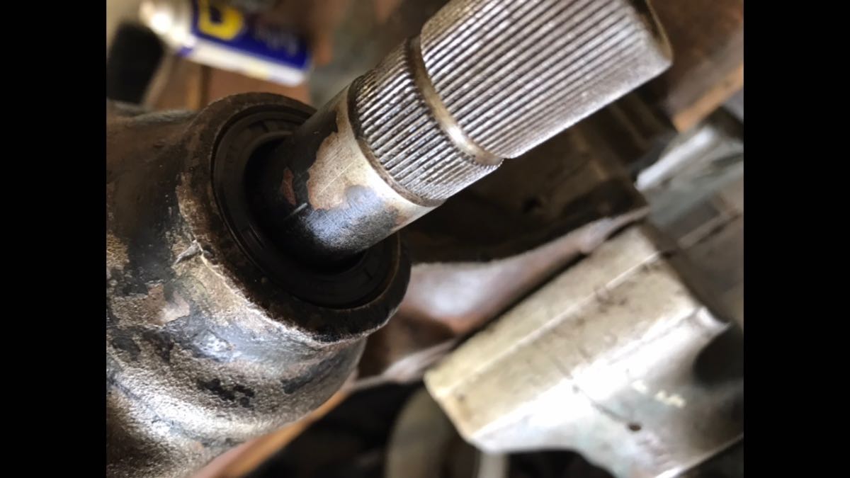

Lieber Rolf,
eine Markierung für den Ölstand im Lenkgetriebe gibt es nicht. Das angehängte Bild zeigt ein Getriebe mit abgenommenem Deckel. Es sind 0,15 l Öl eigefüllt. Man sieht: die Schnecke steht dann etwa zur Hälfte in Öl. Der Ölstand ist dann so hoch, dass er gerade die Dichtfläche Deckel/ Gehäuse erreicht. Dies könnte der Grund dafür sein, dass hier später eine Papierdichtung eingelegt wurde. Wenn beim Nachfüllen ein wenig mehr Öl eingefüllt werden sollte, wird es bestimmt nicht schaden. Weniger sollte es aber möglichst nicht sein.

Hallo Rolf,
Wie Harald schon schreibt, es befindet sich nicht viel Öl im Gehäuse, die Befüllung reicht nur bis zur Dichtfläche, da das Getriebe im Einbau Zustand eine Schräglage hat, ist eine Abdichtung des Deckels sinnvoll, um einen Ölverlust zu vermeiden.
Eigentlich, wenn alles dicht ist, bräuchte man überhaupt nichts nachfüllen!
Undichtigkeiten können auftreten am Simmering des Lenkstocks unten, hier ergibt sich oft die Schwierigkeit, dass der Lenkstock an dieser Stelle eingelaufen ist und ein neuer Dichtring tiefer eingesetzt werden muss um Erfolg zu haben, es sei denn, man hat einen neuen Lenkstock, was aber schwer zu beschaffen sein sollte, wenn es ihn gibt, wird’s richtig teuer!
Ist das Gesamtbild unbefriedigend, müsste man dieses Teil fachgerecht überholen, um ein gutes Tragbild zu erhalten.
Die nächste Möglichkeit von Undichtigkeiten wäre am Deckel, sowie an den Beilagen zum Ölstandrohr, hier hilft jedoch eine dauerelastische Dichtpaste.
Durch den Ölstand bedingt ist das Timkenlager für die Fingerhebelwelle oft unterversorgt, hier kommt von oben kein Öl an das Lager.
Gebrauchte Lenkungen, die oft als Ersatzteil lange liegen haben oft Rostansätze dort und im Deckel, hier bedarf es gezielt Aufmerksamkeit ein intaktes Lager zu schützen, wenn man es nicht ersetzen will. Auch schwer zu bekommen, Timken ist ein amerikanischer Hersteller! Ob es überhaupt bei den einschlägigen Händlern erhältlich ist, weiß ich nicht, wenn ja, dann kostet auch dies sicher einiges an Geld .
Die Lager der Schnecke sind recht einfache offene Kugellager, die ich jedoch auch nicht als Neuware finden konnte. Vielleicht weiß im Forum jemand mehr .
Bitte auch, wir im Bild zu sehen, auf die Markierungen der
Mittellage achten, diese sind Deckungsgleich auf Gehäuse und Schneckenwelle angebracht und finden oft keine Beachtung, ich habe des Öfteren schon mit verstellten Lenkungen zu tun gehabt und sehe das immer wieder!
Der Deckel kann mit einer Papierdichtung versehen werden, zusätzlich mit etwas Dichtpaste bestreichen hilft dabei.
Ich habe zum Schutz des Deckels und des Lagers diese Teile
Mit etwas Fett versorgt.
Die Einstellung erfolgt über die Mittellage und der Schlitzschraube, von fest bis soweit lösen, das der Weg über die Mittellage sauber läuft und das geringste Spiel aufweist, in dieser Stellung die Stellschraube mit der Mutter sichern.
Verschlussstopfen auf durchgängige Entlüftung prüfen, die Bohrung durch diese Schraube ist seitlich! Man muss schon genau hinsehen!! Ein Draht hilft, der muss da durchgehen!
