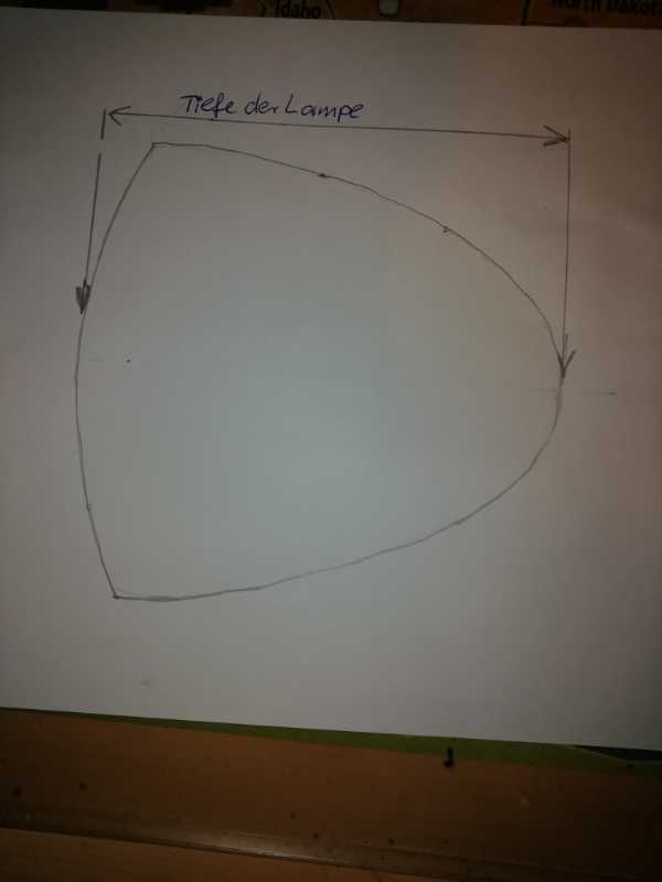

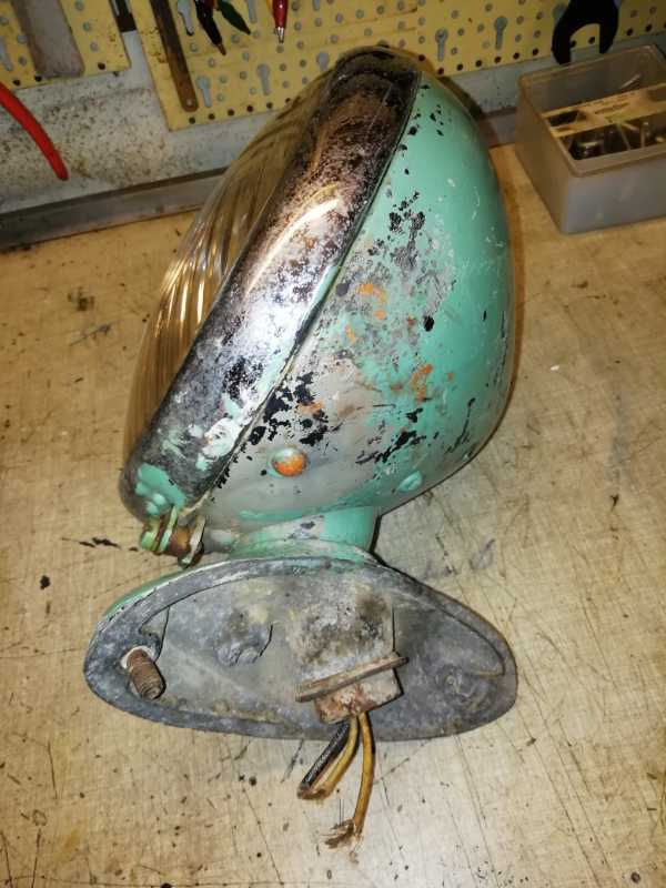

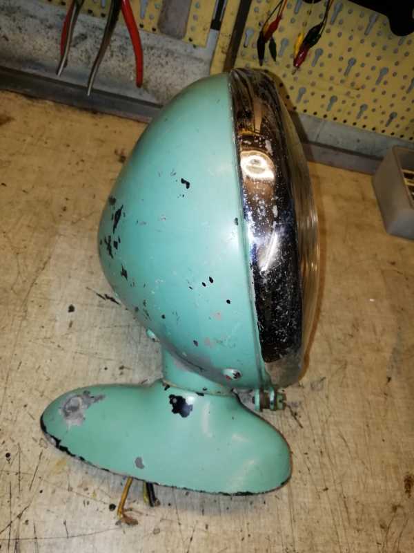

ich habe kürzlich 2 gebrauchte Scheinwerfer die mir angeboten wurden gekauft, in der Hoffnung diese passen zu meinem 170er S Bj.1950. Jetzt weichen diese in den Maßen von denen meines 170er S ab. Die Tiefe der Scheinwerfer bei meinem 170er S ist 22,5 cm, und bei den neu gekauften ist die Tiefe 17,0 cm. Ich weiß das der 170 V kleinere Scheinwerfer in der Tiefe hat. Jetzt meine Frage: Sind dies die Scheinwerfer des 170 V, oder hatte der 170 S auch mal kleinere Scheinwerfer (was ich auch schon mal gehört habe) ? Oder sind das Scheinwerfer evtl.von einem ganz anderen Auto. Eine Nr. konnte ich auf den Scheinwerfer nicht erkennen, lediglich steht Bosch darauf. Ich habe im Moment keine Gelegenheit auf einen 170 V zuzugreifen.
Wer kann mir eine Antwort geben ? Vielen Dank im voraus.

Lieber Roland,
das sind Scheinwerfer für Db, Vb und manche Lastwagen. Auch einige OTP waren damit ausgerüstet. Die kannst Du kaum für einen S nehmen.
Falls Du originale S-Scheinwerfer suchst: ich habe zwei Stück, noch mit eingenieteten Kontakten und den dazugehörigen Reflektoren mit speziellen Fassungen.
